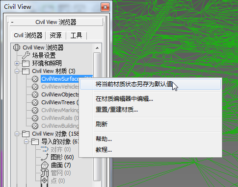

若要为共享相同 3ds Max 项目文件夹的其他场景更改 CivilViewSurfaces 材质的初始状态,您有两种选择:
