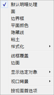

“按视图首选项视口标签”菜单
“按视图首选项视口标签”菜单可提供用于处理 Nitrous 显示的附加选项。
“质量”菜单
注: 可以对此菜单进行自定义。有关详细信息,请参见下面的“过程”部分。
界面
默认明暗处理
具有明暗处理视口标签菜单中设置的明暗处理和照明的纹理几何体。
默认明暗处理显示
面
将几何体显示为面状,无论其平滑组设置是什么。此选项为建模人员提供了便利,尤其是希望看到所处理的精确几何体的那些角色建模人员。
面显示(左侧,平滑;右侧,使用面状样式)
边界框
仅显示每个对象边界框的边。
边界框显示
当“边界框”处于活动状态,并同时启用了“显示选定对象”“以边面模式显示选定对象”时,选定对象将显示为线框。此选项位于“明暗处理”视口标签菜单上。
类似地,当“边界框”处于活动状态,同时也启用了“明暗处理选定对象”时,将对选定对象进行明暗处理。此选项位于该面板(请参见下文)以及“视图”菜单上的“选择”组中;对于增强型菜单,位于“场景”菜单 “配置视图”中。
选定后,建筑墙将在边界框视口中显示为已进行明暗处理。
“明暗处理选定对象”处于启用状态。
平面颜色
使用平面颜色对几何体进行明暗处理,而忽略照明。但仍然显示阴影。
平面颜色显示
隐藏线
隐藏法线指向远离视口的面和顶点,以及被邻近对象遮挡的对象的任意部分。显示阴影。
隐藏线显示
粘土
将几何体显示为均匀的赤土色。该选项对于不想受对象纹理困扰的建模人员非常有用。
粘土显示(左侧,真实明暗处理;右侧,粘土明暗处理)
样式化
显示非照片级真实感样式的子菜单以供选择:石墨、彩色铅笔、墨水、彩色墨水、亚克力、彩色蜡笔和技术。
线框覆盖
覆盖可视化设置以在线框模式下显示几何体。
线框显示

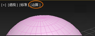

边面
在视口中显示面边。
显示选定对象
显示子菜单,其中包含用于显示选定面的选项:带边或明暗处理。
视口背景
显示带有视口背景选项的子菜单。
按视图首选项
打开“视口设置和首选项”对话框。
