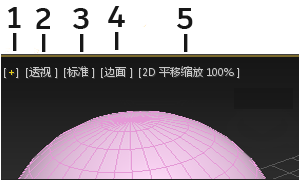

视口标签菜单
根据所选的显示驱动程序,每个视口左上角包含一系列菜单(多达五个),用于控制视口显示。
菜单包括:
常规
视点 (POV)
明暗处理
按视图首选项(仅适用于 Nitrous)
2D 平移缩放(仅在 2D 平移缩放模式下显示)
单击或右键单击菜单可查看其具体选项。

本节内容
常规视口标签菜单
使用此菜单可调整视口显示和配置的常规选项。
观察点 (POV) 视口标签菜单
使用该菜单可更改活动观察点并启用集成的其他视口元素。
明暗处理视口标签菜单
使用该菜单可设置明暗处理和其他视觉选项。
“按视图首选项视口标签”菜单
“按视图首选项视口标签”菜单可提供用于处理 Nitrous 显示的附加选项。
2D 平移缩放视口菜单
2D 平移缩放模式启用时显示缩放级别。仅适用于 Nitrous 显示。
视口设置和首选项
使用此对话框可以将预设和首选项应用到视口。
