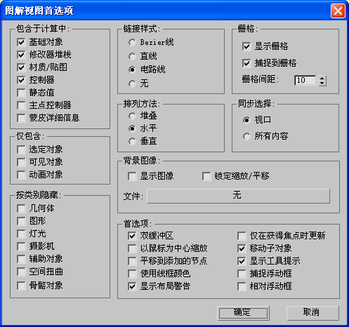

“图解视图首选项”对话框根据类别控制显示的内容和隐藏的内容。可以过滤“图解视图”窗口中显示的对象,从而只看到需要看到的对象。
可以为“图解视图”窗口添加网络或背景图像。此处也可以选择排列方式并确定是否为视口选择和“图解视图”窗口选择设置同步。也可以设置节点连接样式。在此对话框中选择相应的过滤设置,可以更好地控制“图解视图”。

“包含于计算中”组
“图解视图”能够遍历整个场景,包括材质、贴图、控制器等等。“包含于计算中”设置控制“图解视图”要了解的场景组件。“显示浮动框”控制显示的内容。因此,如果不包含“材质”便不能显示材质。不包含控制器便不能显示控制器、限制或参数关联关系。
如果有一个很大的场景而只对使用“图解视图”选择感兴趣,可以禁用除“基础对象”之外的其他组件。如果只对材质感兴趣,可以禁用控制器、修改器等等。

“仅包含”组
- 选定对象
- 过滤选定对象的显示。如果有很多对象但只希望“图解视图”显示视口中选定的对象时,请选中此框。

“按类别隐藏”组
这些切换按类别控制对象及其子对象的显示。类别如下:

“链接样式”组
- Bezier 线将带箭头的参考线显示为 Bezier 曲线。
- 直线将参考线显示为直线而不是 Bezier 曲线。
- 电路线将参考线显示为正交线而不是曲线。
- 无选择此选项时,“图解视图”显示中将不显示链接关系。
“栅格”组
该组控制“图解视图”中栅格的显示和使用。
- 显示栅格
- 在“图解视图”窗口的背景中显示栅格。

“排列方法”组
在 X 正轴和 Y 负轴限制的空间中(深色栅格线隔开),总会发生排列。
- 堆叠选择此选项时,如果使用“始终排列”、“排列”、“排列子对象”或“排列选定对象”进行排列,层次将堆叠到一个宽度内,具体取决于视图中位置最高的实体的宽度。
- 水平选择此选项时,如果使用“始终排列”、“排列”、“排列子对象”或“排列选定对象”进行排列,层次将沿 y=0 线分布在其下方。在 X 正轴和 Y 负轴限制的空间中总会发生排列。
- 垂直选择此选项时,如果使用“始终排列”、“排列”、“排列子对象”或“排列选定对象”进行排列,层次将沿 x=0 线分布在其右侧。在 X 正轴和 Y 负轴限制的空间中总会发生排列。
“同步选择”组
视口
打开时,“图解视图”中选择的节点实体在视口中将选择有相应的节点。同样,视口中选定的节点在“图解视图”中对应的实体也会同时被选中。

“背景图像”组
- 显示图像
- 打开时,显示背景位图(如果已选)。禁用此选项后,将不显示。

“首选项”组
- 双缓冲区
