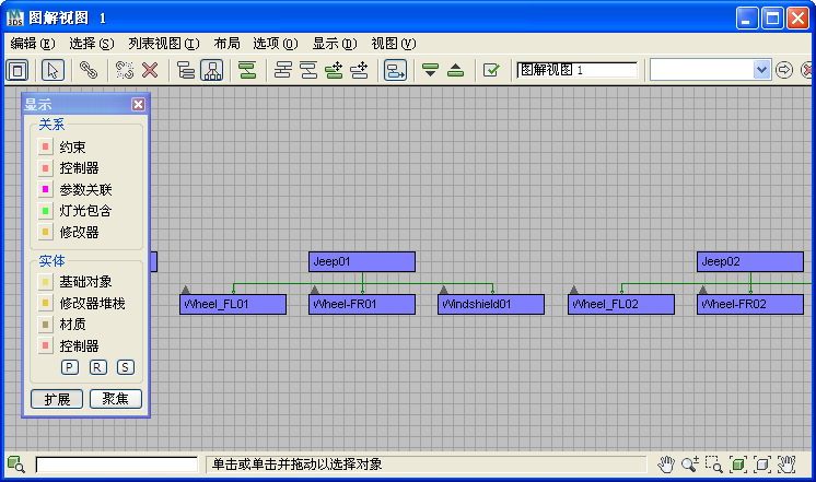

以下是“图解视图”的一些显著功能:
“图解视图”窗口中的所有对象均显示为带有名称的框。有多种约定用于表明这些对象的状态。
表明实体已安置好。
表明实体处于自由状态。
表明已对实体设置动画。
表明实体与其他实体间具有某种关系。
表明实体在“图解视图”窗口中被选中。
表明实体在视口中被选中。
将弹出实体塌陷回原来的地方,并将所有子实体塌陷到父实体中
从箭头弹出的实体向下扩展下一个子实体。
“图解视图”将避免新的可视节点与现有节点产生重叠。这适用于自由模式:构建一个对象,使其自由,构建另一个对象,它将落在原先对象的右上方,所以两者都可以访问和移动。
图解视图将加粗实例化实体的文本,对于节点,这将突出显示基本对象实体。在展示的示例中,Box02 和 Box03 为实例。
