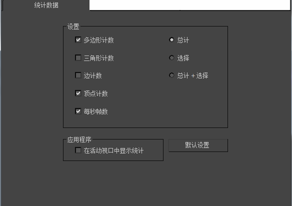

视口可以显示顶点数和多边形数等统计信息。使用“统计信息”面板可自定义该显示。
统计数据可与场景或活动选择有关;统计数据还可以显示每秒显示帧数的实时计数。要实时切换统计信息在视口中的显示,请右键单击常规视口标签菜单,然后选择“xView”
“显示统计”,或按 7。
界面
“设置”组
- 多边形计数
- 允许显示多边形数。
- 三角形计数
- 允许显示三角形数。
- 边计数
- 允许显示边数。
- 顶点计数
- 允许显示顶点数。
- 每秒帧数
- 允许显示 FPS 计数。
- 总计仅显示整个场景的统计信息。
- 选择仅显示当前选定场景的统计信息。
- 总计 + 选择显示整个场景和当前选定场景的统计信息。
“应用程序”组
- 在活动视图中显示统计信息
- 允许显示统计信息。
- 默认设置
- 将所有的选项还原为其原始设置。
