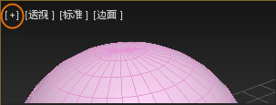

常规视口标签菜单
使用此菜单可调整视口显示和配置的常规选项。
“常规”菜单
注: 可以对此菜单进行自定义。有关详细信息,请参见下面的“过程”部分。

过程
要在活动视口中切换主栅格的显示,请执行以下操作之一:
要自定义“常规视口标签”菜单,请执行以下操作:
  1. 在菜单栏中,选择“自定义” > “自定义用户界面...”。
  2. 在“自定义用户界面”对话框中,单击“菜单”选项卡。
  3. 在“菜单”面板上,单击右上方的下拉菜单,然后选择“视口菜单标签栏”。
  4. 在“菜单”窗口中,根据需要在“视图 - 常规视口标签菜单”下方添加和删除命令。
