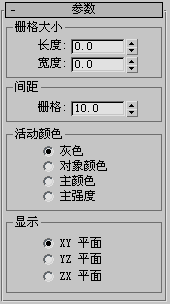

界面
“栅格大小”组
设置栅格对象的总体大小。该大小确定设置为栅格对象的视口范围。这并不影响栅格的有用限制,它无限扩展。
长度/宽度
指定栅格的长度和宽度。
“栅格间距”组
栅格
指定可见栅格中最小方形的大小。当激活栅格时,该设置显示在状态行上。
注: 当选中栅格后,可以设置“栅格间距”,但只有激活栅格后才会看到栅格间距。
“活动颜色”组
确定没有选中栅格时用于在视口中绘制栅格的颜色。
“显示”组
XY 平面、YZ 平面、ZX 平面
确定在视口中显示栅格对象的三个平面中的哪一个。
