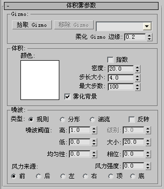

界面
“Gizmo”组
默认情况下,体积雾填满整个场景。不过,可以选择 Gizmo(大气装置)包含雾。Gizmo 可以是球体、长方体、圆柱体或这些几何体的特定组合。
拾取 Gizmo
通过单击进入拾取模式,然后单击场景中的某个大气装置。在渲染时,装置会包含体积雾。装置的名称将添加到装置列表中。
多个装置对象可以显示相同的雾效果。
可以拾取多个 Gizmo。单击“拾取 Gizmo”,然后按 H。这将打开“拾取对象”对话框,用于从列表中选择多个对象。
如果更改 Gizmo 的尺寸,会同时更改雾影响的区域,但是不会更改雾和其噪波的比例。例如,如果减小球体 Gizmo 的半径,将裁剪雾,如果移动 Gizmo,将更改雾的外观。
移除 Gizmo
将 Gizmo 从体积雾效果中移除。在列表中选择 Gizmo,然后单击“移除 Gizmo”。
[gizmo 下拉列表]
显示您已拾取的 gizmo。
柔化 Gizmo 边缘
羽化体积雾效果的边缘。值越大,边缘越柔化。范围从 0 到 1.0。
提示: 不要将此值设置为 0。如果设置为 0,使用“柔化 Gizmo 边缘”可能会导致边缘模糊。
“体积”组
颜色
设置雾的颜色。单击色样,然后在颜色选择器中选择所需的颜色。
通过在启用“自动关键点”的情况下更改非零帧的雾颜色,可以设置颜色效果动画。
指数
随距离按指数增大密度。禁用时,密度随距离线性增大。只有希望渲染体积雾中的透明对象时,才应激活此复选框。
提示: 如果启用“指数”,将增大“步长大小”的值,以避免出现条带。
密度
控制雾的密度。范围为 0 至 20(超过该值可能会看不到场景)。
左:原始场景
右:增大了雾密度
步长大小
确定雾采样的粒度,即雾的“细度”。步长大小较大,会使雾变粗糙(到了一定程度,将变为锯齿)。
最大步数
限制采样量,以便雾的计算不会永远执行(字面上)。如果雾的密度较小,此选项尤其有用。
如果“步长大小”和“最大步长”的值都较小,会产生锯齿。
雾背景
将雾功能应用于场景的背景。
“噪波”组
左:原始场景
右:添加到雾中的噪波
体积雾的噪波选项相当于材质的噪波选项。
类型
从三种噪波类型中选择要应用的一种类型。
  • 规则标准的噪波图案。
  • 分形迭代分形噪波图案。
  • 湍流迭代湍流图案。
反转反转噪波效果。浓雾将变为半透明的雾,反之亦然。
噪波阈值
限制噪波效果。范围从 0 到 1.0。如果噪波值高于“低”阈值而低于“高”阈值,动态范围会拉伸到填满 0-1。这样,在阈值转换时会补偿较小的不连续(第一级而不是 0 级),因此,会减少可能产生的锯齿
设置高阈值。
设置低阈值。
均匀性
范围从 -1 到 1,作用与高通过滤器类似。值越小,体积越透明,包含分散的烟雾泡。如果在 -0.3 左右,图像开始看起来像灰斑。因为此参数越小,雾越薄,所以,可能需要增大密度,否则,体积雾将开始消失。
左:带噪波的雾
右:更改均匀性将产生“泡状”雾
级别
设置噪波迭代应用的次数。范围为 1 至 6,包括小数值。只有“分形”或“湍流”噪波才启用。
大小
确定烟卷或雾卷的大小。值越小,卷越小。
左:带噪波的雾
右:减小了大小
相位
控制风的种子。如果“风力强度”的设置也大于 0,雾体积会根据风向产生动画。如果没有“风力强度”,雾将在原处涡流。因为相位有动画轨迹,所以可以使用“功能曲线”编辑器准确定义希望风如何“吹”。
风力强度
控制烟雾远离风向(相对于相位)的速度。如上所述,如果相位没有设置动画,无论风力强度有多大,烟雾都不会移动。通过使相位随着大的风力强度慢慢变化,雾的移动速度将大于其涡流速度。
风力来源
定义风来自于哪个方向。
