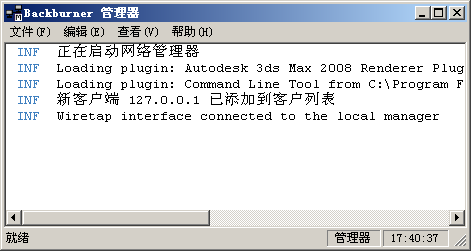

使用菜单栏可访问网络渲染管理器应用程序中可用的功能。
关闭窗口,并将应用程序最小化到任务栏中。使用此菜单项或右上角的关闭框 (X) 将其关闭后,该应用程序仍然保持活动状态。
退出应用程序,并将其从内存中删除。
打开 Backburner“管理器日志记录属性”对话框,可以在此过滤要显示在列表窗口中的消息类型,并指定是否将消息发送到列表窗口或日志文件。
切换状态栏的显示,其显示在“服务”窗口的底部。启用该选项之后,该菜单项的旁边将显示一个复选标记。默认设置为启用。
用于选择显示在列表窗口中的文本大小。选择范围从“最小”到“最大”。
切换列表窗口的自动滚动。启用该选项之后,显示在列表窗口中的新项将使前面的内容向上滚动。如果禁用该选项,必须手动滚动窗口才能看到填充之后的最新条目。默认设置为启用。
显示有关管理器程序的信息,包括版本和版权。
管理器界面的这个区域列出有关管理器当前状态的不同类型的信息。根据在“日志记录属性”对话框中所做的选择,将向用户显示各种警报消息,例如,有关以下信息:
可以使用“日志记录属性”对话框过滤此消息。
