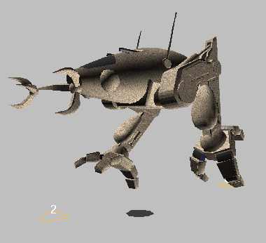

与 Biped 骨架链接的组合角色
商业上可用的角色通常分成两种:无关节的和有关节的。无关节角色在肢体关节处有无缝网格。这种角色应该将 Physique 附加到 Biped。有关节角色有单独的对象,这些单独对象有用于肢体的球形关节几何体,用于本主题所描述的链接技术。
链接对象和其它 Biped 几何体也可以用在以下情况中:

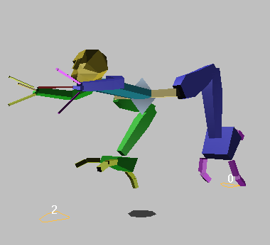

  1. 加载或创建机械的或有接缝的模型。模特的躯干部位应该是单独的 3ds Max 对象。
  2. 创建一个 Biped。
  3. 在“Biped”卷展栏上启用 (“体形模式”),然后放置并调整 Biped,使其适合网格对象。
  4. 遍历网格对象,使用 (“选择和链接”)将每个对象链接到 Biped 的对应部位。
    应用到 Biped 的所有关键帧动画将会使模型产生动画效果。
