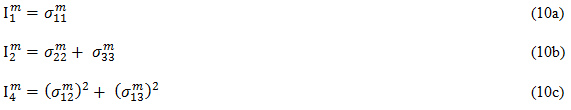

MCT 方法是 Advanced Material Exchange 使用的默认断裂模型。在 MCT 方法中,我们假设以基体平均应力分量的二次函数形式来表示基体断裂准则。
在方程9 中,量 (j = 1, 2, 4) 是基体平均应力状态的横向各向同性不变量。
(i = 1, 2, 4) 是基体失效准则的可调整系数,它们必须通过 0、90 和 45 度数据集的拉伸测试进行确定。如果您没有 45 度的应力-应变数据,我们将使用 90 度曲线,并将应力数据点提升 5%。请参考材料特征化主题,了解有关如何确定失效系数的更多详细信息。
