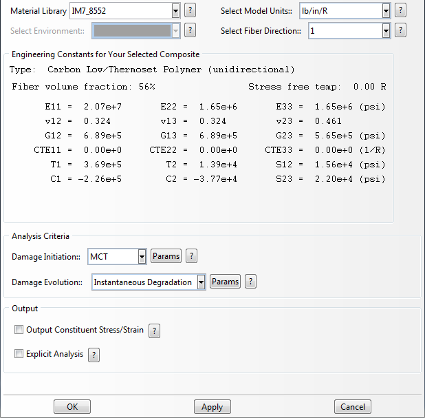

  2. 从主工具栏中依次选择“插件” > “Autodesk” > “创建复合材料”
  3. 从“材料库”下拉列表中选择“IM7_8552”
  4. 从“选择模型单位”下拉列表中选择“lb/in/R”
  5. 选择“1”作为纤维方向
  6. 单击“确定

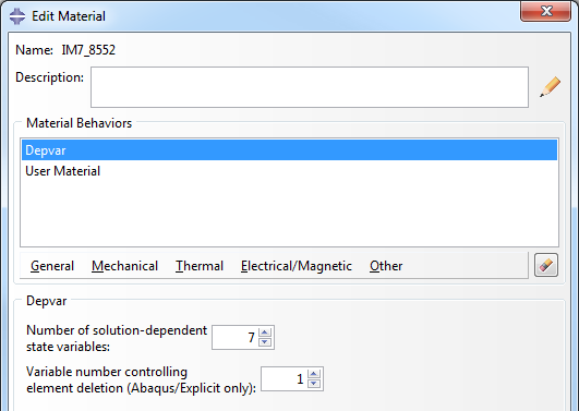

  7. 切换到“特性”模块,并从主工具栏中依次选择“材料” > “编辑” > “IM7_8552”
  8. 选择 Depvar 后,将控制单元删除的变量数字更改为“1”,然后单击“确定”
    注: 尽管显示此功能的对话框仅适用于 Abaqus/Explicit,在版本 6.14 或更高版本中也将适用于 Abaqus/Standard。
