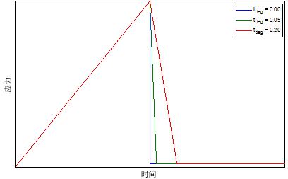

在使用瞬时降级的 Abaqus/Explicit 分析中,立即降级材料特性可能会对结构的响应产生负面影响。刚度变化率较大的局部材料响应可能会在材料中生成冲击波,从而在相邻单元中过早地萌生损坏。为了减轻这种影响,我们指定了一个时间段,以便在该时间内通过用户材料常数 11 降级材料特性。此值必须大于或等于 0。时间段越长,刚度变化率将越小。
如果失效萌生,材料特性不是自动缩减到下一个材料状态。材料刚度依据以下方程更新:
其中
和
分别是下一个材料状态和上一个材料状态下的材料刚度,
是更新后的(中间)材料刚度。
被定义为:
其中 ti、tf 和 tdeg 分别是当前时间、失效萌生时间和降级时间段(用户材料常数 11)。下图针对时间降级期限的不同值(失效萌生后的常数应变)以时间函数的形式对局部材料响应进行了描述。

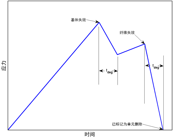

有关积分点处与时间相关的应力的理想化示例,请看下图。
