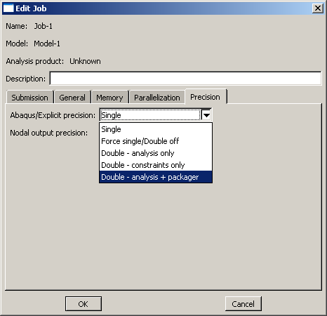

使用 Abaqus/Explicit 执行分析的方式与使用 Abaqus/Standard 执行分析的方式相同。有关使用 Abaqus 执行 Helius PFA 的详细信息,请参见安装和操作手册。唯一需要注意的区别是,Abaqus/Explicit 允许用户选择要用于数值计算的精度量(单精度或双精度)。Helius PFA 当前仅支持双精度。默认方法为单精度,因此必须指定双精度选项。如果要从命令行提交作业,您可以使用“double=both”或“-double both”选项来指定双精度分析。例如:
abaqus job=explicit_job double=both
如果要从 Abaqus/CAE 中提交分析,则可以在“编辑作业”对话框的“精度”选项卡下选择双精度。在 Abaqus/Explicit 精度下拉菜单下选择“Double - analysis + packager”选项,如下图所示。该选项也可以使用以下方式通过 Abaqus 环境文件 (abaqus_v6.env) 进行永久设定:将 double_precision 变量设为值 BOTH。

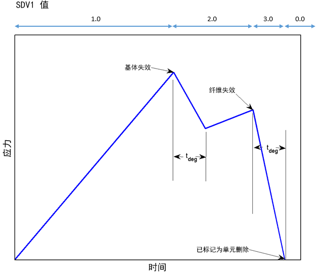

损坏变量 SDV1 的值在 Abaqus/Explicit 分析中具有不同的行为方式。在出现纤维失效后,在某一降级时间段(这在 UMC #11 中指定)内,积分点的刚度将降为零。降级完成后,SDV1 的值将从 3.0 变为 0.0。
| SDV1 值 | 离散复合材料损坏状态 | |
| 1.0 | 未损坏的基体,未损坏的纤维 | |
| 2.0 | 已失效的基体,未损坏的纤维 | |
| 3.0 | 已失效的基体,已失效的纤维 | |
| 0.0 | 在纤维失效后,在某一降级时间段内单元刚度将降为零 |
