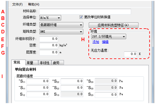

创建新的单向 mdata 文件
将新的单向层添加到材料数据库。
通过在启动后依次选择
“文件”
“新建”
“单向”
复合材料管理器
即可输入材料数据,如下图所示。

单向标题
输入单向材料的详细信息。
单向常规选项卡
输入层强度。
单向常量选项卡
指定层的弹性常量和热系数。
单向非线性选项卡
如果非线性纵向剪切行为在使用
Helius PFA
的分析中是必需的,则必须在“非线性”选项卡中输入数据。
单向疲劳选项卡
如果正在创建的材料要用于疲劳分析,疲劳数据必须在“疲劳”选项卡中输入。
保存单向 mdata 文件
数据输入到 GUI 后,即可保存数据并创建 mdata 文件。
