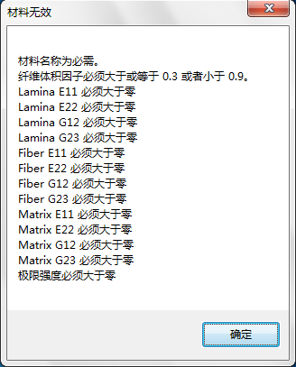

数据输入到 GUI 后,即可保存数据并创建 mdata 文件。
依次选择“文件” > “另存为”后,需要执行检查以确保所需的数据已输入并处于适当的限制之内。如果数据输入错误,将显示一条错误消息。错误消息示例如下所示。
