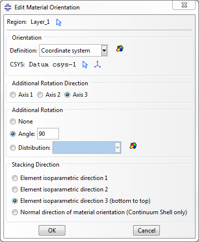

大槽口样本以对称 18 层铺层 [90/0/30/0/60/0/-60/0/-30]S 为基础构建。在我们可以开始定义个别层的取向前,我们需要创建一个基准坐标系,作为取向的基准。
  1. 使用基准 CSYS - 3 点方法创建基准坐标系(“工具” > “基准”),以 0, 0, 0 为原点、0, 1, 0 为 X 轴点,并且 -1, 0, 0 作为 X-Y 平面点。
  2. 定义第一层的材料取向(“指定” > “材料取向”)。
  3. 使用“集”选项选择要指定的区域。
  4. 从可用集列表中选择“Layer_1”,然后单击“继续”
  5. 选择“基准 CSYS 列表”选项,并选择在步骤 1 中创建的基准坐标系单击“确定”。
  6. 在“编辑材料取向”对话框中,选择“轴 3”,然后指定角度为“90”度并单击“确定”。这会将材料绕坐标系的 Z 轴旋转 90 度。
  7. 使用绕 Z 轴的相应旋转为剩余层重复步骤 2-6。

在视觉上验证每个层的取向是一种好做法。
