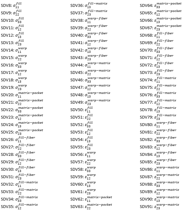

织物复合材料 - 静态分析
对于
织物复合材料,状态变量 SDV2、SDV3、...、SDV91 具有以下针对静态渐进式失效分析的说明:
- SDV2
- SDV2(也称为 FI_FILL_MATRIX)是一个连续的实数变量,范围从 0.0 到 1.0。它用于指示部分针对填充牵引内基体成分而满足的基体失效准则。
- SDV3
- SDV3(也称为 FI_FILL_FIBER)是一个连续的实数变量的范围是从 0.0 到 1.0。 它用于指示部分针对填充牵引内纤维成分而满足的纤维失效准则。
- SDV4
- SDV4(也称为 FI_WARP_MATRIX)是一个连续的实数变量,范围从 0.0 到 1.0。它用于指示部分针对扭曲牵引内基体成分而满足的基体失效准则。
- SDV5
- SDV5(也称为 FI_WARP_FIBER)是一个连续的实数变量,范围从 0.0 到 1.0。它用于指示部分针对扭曲牵引内纤维成分而满足的纤维失效准则。
- SDV6
- 未使用
- SDV7
- SDV7 是织物复合材料的 MCT 基体失效准则中第二个术语,用于失效前非线性功能。如果失效前非线性处于关闭状态,则不使用 SDV7。
对于织物复合材料,其余 MCT 状态变量均用于在各种超成分和成分中存储平均应力和应变状态的各个组件(例如,填充等于填充牵引超成分、扭曲等于扭曲牵引超成分、基体支座等于互牵引基体支座的基体成分、填充基体等于填充牵引的基体成分、扭曲基体等于扭曲牵引的基体成分、填充纤维等于填充牵引的纤维成分、扭曲纤维等于扭曲牵引的纤维成分)。
