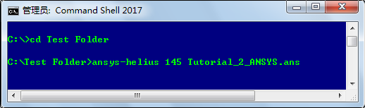

  2. 通过输入以下内容,将目录更改为输入文件的位置:
    cd [directory address]
  3. 例如,如果输入文件位于“C:\Test Folder”中,请输入“cd C:\Test Folder”,如下所示。
  4. 通过输入以下命令(如下所示)提交作业:
    ansys-helius 145 Tutorial_2_ANSYS.ans
  5. 在上述示例中,ansys-helius 使用自定义的 ANSYS 可执行文件来调用批处理文件,145 是 ANSYS 的版本(140 和 150 是其他有效选项),而 Tutorial_2_ANSYS.ans 是输入文件的名称。
