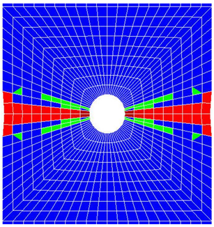

  3. 状态变量 SVAR1 标识复合材料的离散损坏状态。要绘制此变量,请使用 PLESOL 或 PLNSOL 命令。通过 PLESOL 等值线图无法获得整个单元边界的平均值,而通过 PLNSOL 等值线图可获得整个单元边界的平均值。由于 SVAR1 具有离散值,因此 PLESOL 图最有用。请注意,若要查看大于 11 的 SVAR,则必须使用“/GRAPHICS, FULL”命令关闭电力图形。
  4. 要使用 PLESOL 等值线图绘制 SVAR1,请在命令提示下输入 PLESOL, SVAR, 1。默认图形将显示底部层的底部截面点和顶部层的顶部截面点。
  5. 由于 SVAR1 具有 3 个可能值可用于单向 Helius PFA 材料,因此调整等值线颜色值会很有用。依次单击“绘图控制” > “样式” > “等值线” > “非均匀等值线”。在显示的对话框中,设置 V1 = 1V2 = 2 以及 V3 = 3,然后单击“确定”。等值线图应该类似于如下所示的图形。细微差异通常会产生网格变形。

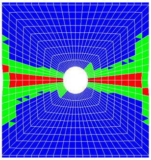

    要查看复合板特定层中的结果,请使用 LAYER 命令。
  7. 在命令提示下输入 LAYER, 2,以查看层 2(0° 层)中的结果。
    注: 可能需要依次单击“绘制” > “重新绘制”以便刷新图形窗口。载荷步结束时层 2 的 SDV1 等值线如下所示。

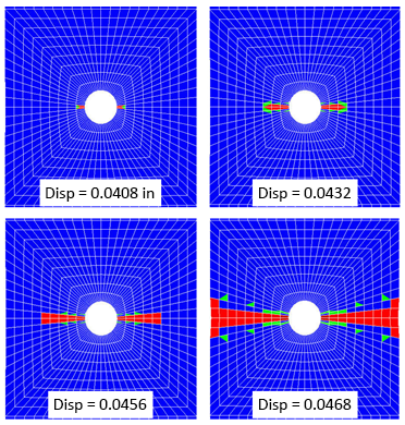

  8. 查看失效的进展通常用于可视化结构失效的方式。依次单击“主菜单” > “通用后处理器” > “读取结果”,或者使用 SET 命令查看特定时间点的结果。
  9. 从子步 1 开始,执行步骤的同时刷新图形窗口,以便确定失效何时开始在层 2 中出现以及失效如何传播。
    • 输入命令 SET, 1, substep# ,或者使用“主菜单” > “通用后处理器” > “读取结果” > “按载荷步”
  10. 层 2 中失效的进展如下所示。不出所料,失效在开槽角落萌生,然后横向朝板的边缘发展,知道彻底发生失效为止。
