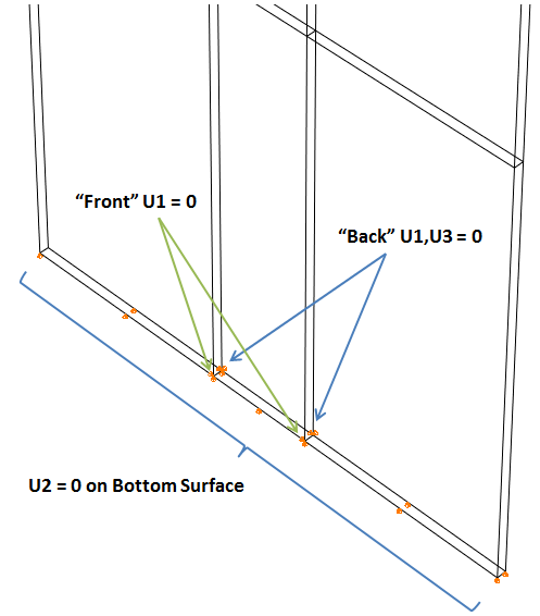

应用边界条件
在此步骤中,我们将创建边界条件,以最低限度地约束板的底部表面并防止刚体运动。
切换到
“载荷”
模块。
创建名为
“底部”
的
“位移/旋转”
类型边界条件(
“BC”
“创建”
)。将样本底部的每个表面选为区域并设置
U2 = 0
创建第二个“位移/旋转”类型边界条件,命名为
“后端”
。选择下方标识的两点(0,2,0.09 和 0,3,0.09),并设置
U1 = 0
以及
U3 = 0
创建第三个“位移/旋转”类型边界条件,命名为
“前端”
。选择下方标识的两点(0,2,0 和 0,3,0),并设置
U1 = 0
