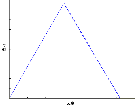

当线性降解复合材料时(如下所示),Helius PFA 基于能量的损坏功能将使用多个离散区间。每个区间将使用割线模量按该特定区间来定义复合材料的响应。对于总能量表示的图形类似于等腰三角形的问题,区间将精确捕获复合材料的响应。

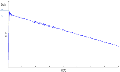

对于总能量表示严重扭曲三角形的分析(如下所示),区间划分将不再于早期应变级别准确地捕获复合材料的线性软化。这完全取决于用于实现问题最快速且最可靠的收敛性的区间数。具体而言,临近失效的应变级别下的应力割线区间将保留较高的刚度,并且可能导致对复合材料应力状态的失实描述。如果在您的分析中定义的线性降解曲线所具有的最终有效应变超过原始有效应变的 100 倍,请联系 Autodesk 以获取支持。
