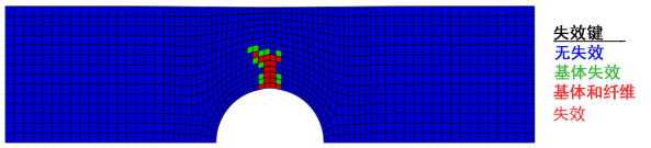

下图显示了 [0°/ ±45°]s 单向复合板,该复合板已使用渐进式失效分析功能进行分析。该图显示了 MCT 状态变量 SDV1,该变量表示 0° 层的复合材料损坏状态。蓝色区域表示具有未失效成分的复合材料 (SDV1=1),绿色区域表示具有失效基体成分的复合材料 (SDV1=2),而红色区域表示具有失效基体和失效纤维成分的复合材料 (SDV1=3)。
注: 可能的复合材料离散损坏状态数取决于复合材料的类型(单向或织物)和使用的特定的材料非线性功能集。在任何给定的情况下,每个离散复合材料损坏状态及其关联的 SDV1 值的描述都将写入摘要文件 (*.mct) 中,该文件是在分析的预处理阶段创建的。另请参见附录 C,其中介绍了任何情况下任何复合材料可以假定的所有离散损坏状态。
