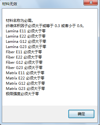

依次选择“文件” > “优化”后,需要执行检查以确保所需的数据已输入并处于适当的限制之内。如果数据输入错误,将显示一条错误消息。错误消息示例如下所示。
