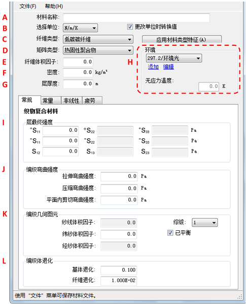

创建新的编织 mdata 文件
将新的编织复合层添加到材料库。
在开始时依次选择
“文件”
“新建”
“编织”
复合材料管理器
GUI 将切换为编织格式,如下所示。
注:
在您选择创建新的编织材料文件后,“非线性”选项卡将仍处于活动状态。但是,任何在“非线性”选项卡上输入的数据将被忽略,原因是编织物不支持失效前非线性功能。

编织标题
输入您的编织材料的详细信息。
织物常规选项卡
指定织物层压的强度。
织物常数选项卡
指定织物层的弹性常数和热系数。

织物疲劳选项卡
如果创建的织物材料要用于疲劳分析,疲劳数据必须在“疲劳”选项卡中输入。
优化并保存织物 mdata 文件
所有数据都已输入到 GUI 后,即可优化材料、保存数据,并创建 mdata 文件。
