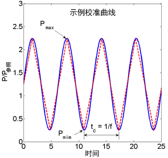

材料疲劳表征的迭代步涉及到调整 Ub、
、Uh 和 ψ,以便最大程度减少失效出现前的循环次数日志与预测失效出现前的循环次数日志之间的误差。完成此任务需要关于载荷记录的假设。我们假设载荷记录具有锯齿状形状,如下方红色曲线所示。对于静态现场特性,最陡下降的梯度法用于优化疲劳参数。
