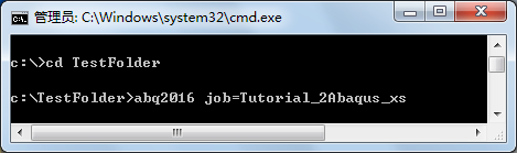

  1. 打开命令提示。
  2. 将目录更改为输入文件所在的目录:
    >>cd <directory containing input file>
  3. 提交作业,如下所示(在本例中是 Abaqus 2016):
    >>abq2016 job=Tutorial_2_Abaqus_xs
