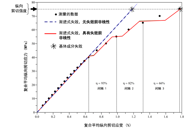

失效前非线性功能解释在彻底失效前在纤维加强型的复合材料中经常观察到的非线性纵向剪切(软化)响应。非线性的这种形式包括在基体成分材料(
和
)的纵向剪切刚度中强制实施一系列的离散减少,而这些减少会导致在复合材料(
和
)的纵向剪切刚度中产生相应系列的离散减少。具体而言,三个离散降低将应用于单向材料,六个离散降低将应用于使用降低的单位粒子的编织材料。在基体成分失效前,完成在纵向剪切模量中施加这些离散折减,从而提供纵向剪切软化效果。下图显示了单向碳/环氧树脂层典型的测量纵向应力/应变曲线。失效前非线性功能具有纵向剪切响应的四段分段线性表示,很接近这种类型的非线性纵向剪切响应。
我们可以为织物复合材料创建类似的图形。在这种情况下,我们将在纵向剪切刚度上看到六个离散降低(而不是三个离散降低),从而导致纵向剪切响应出现七分段线性表示。
