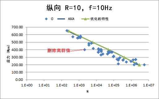

  1. 实验疲劳数据包含大量分散数据,并且为疲劳分析确定最佳材料常数的优化方案向每个数据点给予相同的权重。您应考虑从用于优化疲劳特性的数据中删除离群值。这将防止不可能的数据点参与优化特性的计算。
