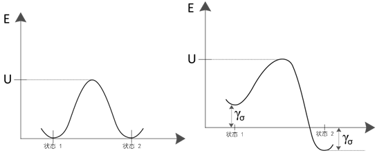

出于断裂和疲劳的目的,一种平衡状态是未断裂状态,而另一种是断裂状态。下面的左图大略显示了该过程。因此,可以为粘合愈合写出相似的方程,如下所示
现在请考虑已应用的应力对方程 (38) 中所述的粘合断裂率和方程 (39) 中所述的粘合愈合率的影响。在此上下文中,从每单位体积的能量(而不是每单位面积的力)的角度来思考应力更有帮助。因此,如果应力用于促进粘合断裂过程,它应降低粘合断裂的能量障碍,并增加粘合愈合所需的能量障碍。
此差异取决于材料体积
、发生此过程的激活体积
1
,因此激活能量的减少只是激活体积和应力的产物。下面的右图显示应力如何修改激活能量。修改方程 (38) 以反映已应用的应力所产生的效果。
