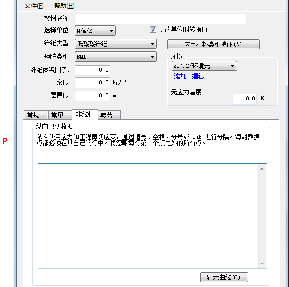

如果使用 Helius PFA 进行分析需要非线性纵向剪切行为,则必须在“非线性”选项卡中输入数据。
此字段包含用于纵向剪切载荷下模型非线性的 Helius PFA 中的实验层纵向剪切数据。提供的数据必须略微大于所提供的层纵向剪切强度值 (+S12)。应力的单位必须与所选单位设置一致。应变单位是无量纲单位,并且值必须根据剪切应变的工程定义进行确定。

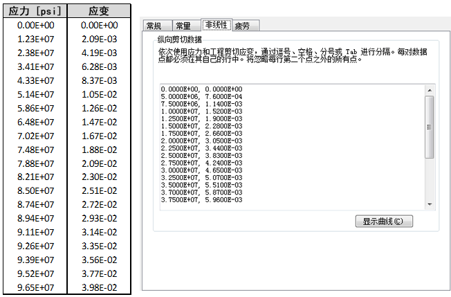

假设下表中的数据通过经实验测量的纵向剪切数据提供。数据将输入到 GUI 中,如下所示。
为了快速检查应力-应变数据是否输入正确,可以选择单击“显示曲线”按钮。这将会产生如下所示的图形。
