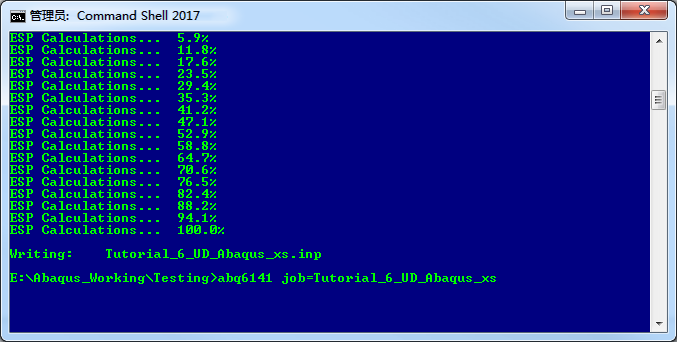

现在,我们已准备好运行分析。
确保 Tutorial_6_UD_Abaqus_xs.inp 和 Tutorial_6_UD_Abaqus_xs.hin 文件保存在工作目录中。
返回到“Command Shell”,然后键入以下内容以提交分析,在本案例中是 Abaqus 6.14-1
>>abq6141 job=Tutorial_6_UD_Abaqus_xs
注:
如果您决定使用在上一步中建议的基体单元删除准则来创建模型,则可能在此时还要运行那些模型。
