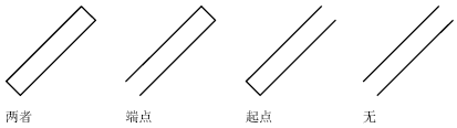

为双线设定端点封口
- 依次单击菜单
- 在命令提示下,输入 ca(封口)。
- 输入以下选项之一:
- 要闭合双线的两个末端,请输入 b(两者)。
- 要只闭合端点,请输入 e(端点)。
- 要只闭合起点,请输入 s(起点)。
- 要使两点都打开,请输入 n(无)。
- 要自动闭合所有未捕捉到另一个对象的端点(默认),请输入 a(自动)。
- 指定一点以继续绘制双线。

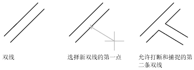

在双线相交位置创建间距
- 依次单击菜单
- 在命令提示下,输入 b(打断)。
- 输入 on。
- 在命令提示下,输入 s(捕捉)。
- 输入 on。
- 在另一条双线、直线或圆弧附近指定点 (1)。
