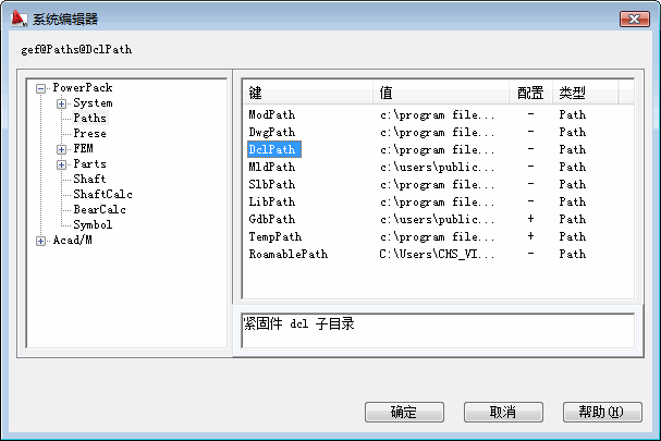

“系统编辑器”对话框 (AutoCAD Mechanical)
使用该对话框可以对存储在 Windows 注册表中的设置进行编辑。在大多数情况下,其他对话框可以显示这些设置。最终用户无法对这些设置进行操作。仅高级用户可以使用此对话框。
显示/隐藏对话框
注: 系统编辑器不检验任何更改。某些更改将禁用您的系统。我们建议您在更改配置变量的原始值之前对它们进行注释,并在 Windows 注册表中更改任何内容之前对其进行备份。
浏览区域(对话框左侧)
在树结构列表中显示配置变量的目录。所显示的目录取决于系统编辑器的打开位置。如果用户通过单击“选项”对话框的“AM:系统配置”选项卡中的“系统”按钮打开该对话框,将显示所有目录。如果从“配合表示方式”对话框或“公差表达方式”对话框中打开该对话框,则仅显示相关的类别。
变量区域(对话框的右上角)
显示属于浏览区域中所选目录的键(配置变量)。双击变量可以更改其值。
描述区域(对话框的右下角)
描述变量区域中选定的键所控制的项目。
