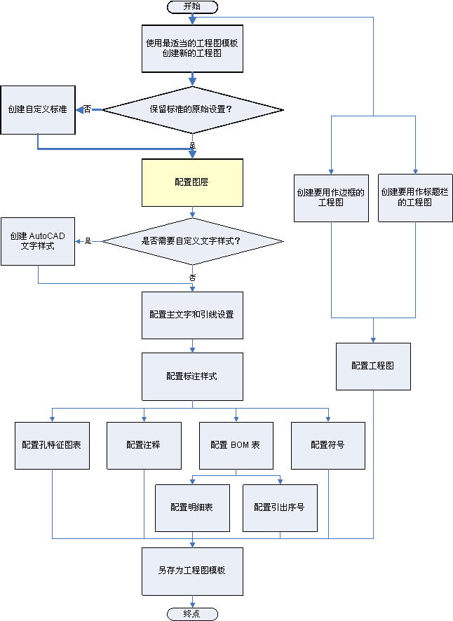

关于配置 AutoCAD Mechanical - 设置图层的案例研究
用户在流程图中所处的位置
图层
