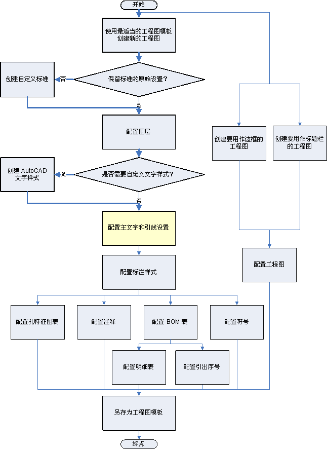

关于配置 AutoCAD Mechanical - 设置文字样式的案例分析
用户在流程图中所处的位置
文字样式和高度
由于所有现有工程图均使用 TrueType 字体“ISOCPEUR”,因此,AutoCAD Mechanical 将对所有注释类型使用相同的字体。
每个注释类型的高度和颜色必须匹配现有工程图的高度和颜色。下表列出了注释类型的文字高度和颜色,及其在 AutoCAD Mechanical 中使用的说明。
