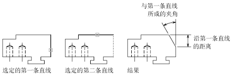

可以通过指定倒角一侧的距离和倒角角度为拐角添加倒角。

单击绘图区域中的空白区域。
选择构成拐角的第一条线。
选择构成拐角的第二条线。
按 ESC 键退出命令。
