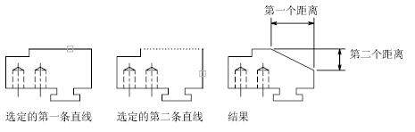

可以通过在倒角的任意一侧指定距离来创建倒角。

在功能区上的“倒角选项”面板中,检查倒角长度值。更改倒角长度的步骤:
单击
“<当前>”选项卡
“倒角选项”面板
“第一个倒角”下拉列表
查找
选择第一个长度的值。
单击
“<当前>”选项卡
“倒角选项”面板
“第二个倒角”下拉列表
查找
选择第二个长度的值。
单击绘图区域中的空白区域。
选择构成拐角的第一条线。
选择构成拐角的第二条线。
按 ESC 键退出命令。
