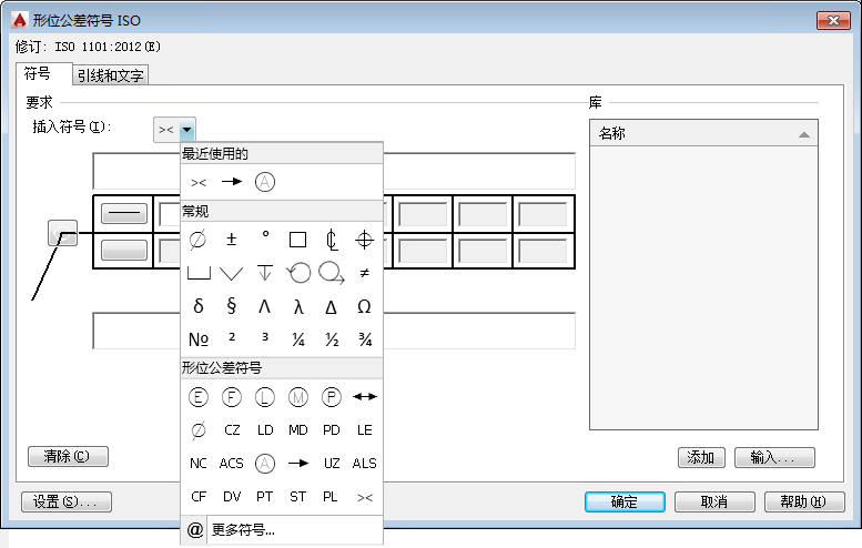

关于形位公差符号的增强功能 (AutoCAD Mechanical)
形位公差符号现在支持使用由 ISO 1101 的 2012 修订版指定的附加符号。
这些附加符号用于表示:
中间特征
介于
从……到
非均匀处理的公差带
任意纵剖面
接触特征
变距(针对常用基准)
点(类型的位置特征)
直线(类型的位置特征)
平面(类型的位置特征)
仅针对方位约束
