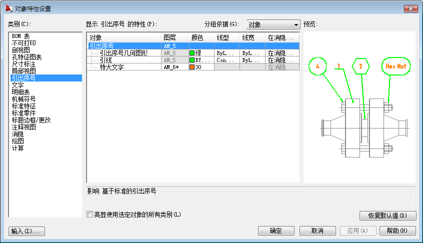

在“对象特性设置”对话框中,可以预定义 AutoCAD Mechanical 命令创建的对象的特性。
有些 AutoCAD Mechanical 命令可以创建基本对象,而有些命令则用于创建由若干基本对象组成的复合对象。
例如,AMTEXT5 命令创建文字,这是一个基本对象。AMBALLOON 命令创建引出序号,这是一个由三个基本对象(文字、引线和引出序号几何图形)组成的复合对象。
在“对象特性设置”对话框中,可以预定义复合对象和基本对象的特性。复合对象以及列于它们之下的构成复合对象的基本对象以树状结构显示,当用户选择对象时,对话框中的预览面板将亮显所绘制样例的相应几何图形,以为用户提供表明对象使用方式的图形示例。可以相应地预定义每个对象的特性。
通常可以在若干复合对象中使用基本对象。例如,在引出序号和 Mechanical 符号中使用引线对象。因此,如果更改引线的特性(例如线颜色),则引出序号和 Mechanical 符号将会受到影响。
由于以下一种或多种原因,并非所有特性设置都可以修改:
通常,在为对象设置图层后,该对象将始终在该图层上创建。但是,当文字是复合对象的一部分时,它不遵循此规则。文字始终在复合对象的图层上创建。文字的图层设置仅用于获取已设置为“随层”的特性。
