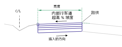

此部件可以创建从铺装层的内侧边缘向路拱点插入的行车道的横断面表示。
它使用“外侧车道”超高坡度值作为道路模型的基准路线。铺装层结构遵循 AutoCAD Civil 3D“帮助”中的“铺装横断面的铺装层结构”中介绍的标准。
附着点位于完工坡面曲面上的车道的内侧边缘上。此组件可以附着到左侧,也可以附着到右侧。

“内侧车道”超高坡度从基准路线的超高定义中获取,此值的代数符号是相反的。如果插入到左侧,将获取“右侧外侧车道坡度”并将其反转;如果插入到右侧,将获取“左侧外侧车道坡度”并将其反转。从附着点处开始,使用指定的宽度、深度和相反的超高坡度插入完工坡面曲面和平行路基。使用垂直连接闭合车道任一端的造型。
如果在道路建模期间为“宽度”指定了偏移平面路线名,车道的宽度将发生变化,以匹配路线的偏移。
在布局模型中,此部件显示 -2% 坡度处指定宽度和深度的完工坡面、基层和底基连接。
