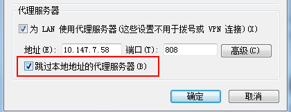

如果您使用
“控制面板”
“网络和 Internet”
“Internet 选项”
“连接”
“局域网设置”
来管理代理服务器,必须选中
“对于本地地址不使用代理服务器”
复选框,以在 Inventor 的“Design Share”面板中创建和管理 Design Share。
