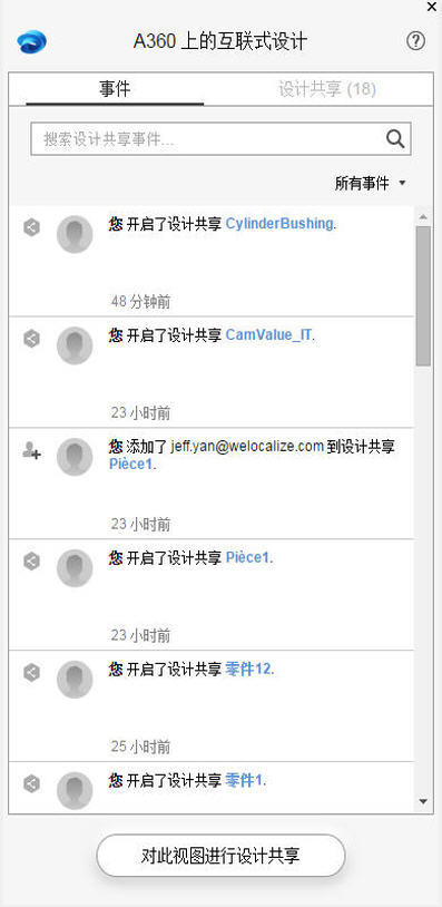

关于“Connected Design on A360”面板
“Connected Design on A360”面板:
  • 支持访问“在 A360 上启动 Design Share”对话框。
  • 显示设计共享事件,并支持访问您作为所有者或协作者的所有设计共享。
  • 访问用于管理您所有的设计共享的工具。
