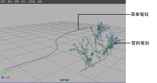

在场景视图中绘制时,简单笔划显示为曲线。具有管的笔划显示为渲染笔划的线框表示。直到您执行后期处理渲染后,绘制才会应用到笔划,这就使得场景视图中的绘制非常快速。这样就可以提供即时反馈,反馈中包括足以查看所做操作的详细信息。若要提高重画速度,可以调整线框笔划的显示质量,就像调整显示为线框的对象的显示质量一样。
如果速度是一个重要议题,而笔划的最终外观不是(例如,要移动笔划或使用同一笔刷绘制多个笔划时),请在场景视图中进行绘制。

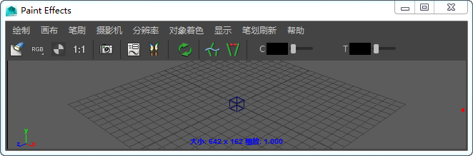

有关“Paint Effects”面板菜单和工具栏中提供的控件的信息,请参见 Paint Effects 面板。请注意,此面板同时可用于在场景视图中进行 3D 绘制和在画布上进行 2D 绘制。
