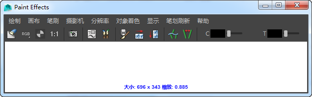

“Paint Effects”面板
若要打开 Paint Effects 面板,请执行以下操作:
默认“Paint Effects”面板是 2D 画布。
Paint Effects 面板菜单栏
以下是 Paint Effects 面板菜单栏中的菜单项。另请参见下面的“Paint Effects 面板工具栏”“Paint Effects”面板工具栏。

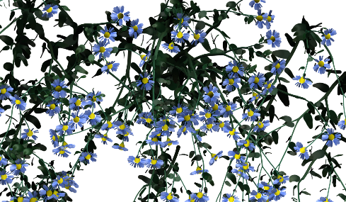

颜色渲染图像中的每个像素均包含三个值或通道。三个通道分别代表图像中红色、绿色或蓝色的数量。此外,Maya 图像文件还包含 Alpha 通道(或遮罩通道)和亮度通道,前者表示对象的存在状态和不透明性,后者表示图像的强度或亮度。
可以使用“显示”(Display)菜单中的选项,将每个通道分别显示为平面。如果在场景绘制视图中,将会显示视图快照的值,而不仅是渲染笔划。
红通道(Red Channel)
显示图像的红色值通道。
绿通道(Green Channel)
显示图像的绿色值通道。
蓝通道(Blue Channel)
显示图像的蓝色值通道。
所有通道(All Channels)
显示红通道、绿通道和蓝通道平面。

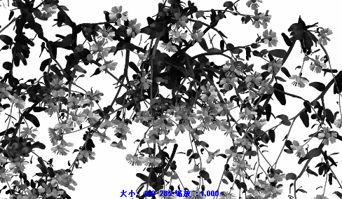

亮度(Luminance)
显示图像的亮度值通道。

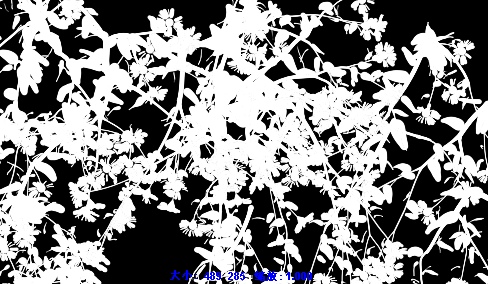

Alpha 通道(Alpha Channel)
显示图像的 Alpha 值通道。
也可以使用工具栏上的“显示 Alpha 通道”(Display Alpha Channel)图标。
注: 场景绘制视图的 Alpha 通道完全为白色。若要查看场景绘制视图的 Alpha,请渲染场景(“渲染 > 渲染当前帧”(Render > Render Current Frame))然后在“渲染视图”(Render View)中,选择“显示 > Alpha 通道”(Display > Alpha Channel)。

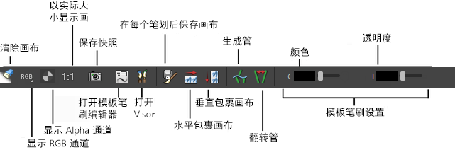

“Paint Effects”面板工具栏上的按钮根据您是在 2D 画布还是在 3D 场景中绘制而变化。
“绘制画布”(Paint Canvas)工具栏
“绘制场景”(Paint Scene)工具栏
