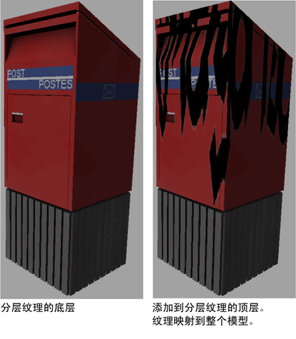

可以在硬件渲染器中显示分层纹理并为每个不同的纹理创建多个 UV 集。这样可以根据需要在场景中定位纹理。
在硬件渲染器中显示分层纹理
该功能可与“Blinn”、“Lambert”“Phong”和“Phong E”着色器结合使用,并可用于“最多两个层”(up to two layers)(当分层纹理连接到着色器上的“颜色”(Color)属性时)。
在分层纹理的每层中,可以选择应用任何 2D 纹理,或者“环境球”(Env Ball)纹理或“环境立方体”(Env cube)纹理。该功能仅支持 2D“法线”(Normal)贴图方法。投影贴图和蒙板贴图方法不受支持。
若要显示分层纹理,可以在多个混合模式中选择,例如,“覆盖”(Over)、“相加”(Add)或“相乘”(Multiply)。下拉列表中的所有混合模式均受支持。有关混合模式的详细信息,请参见混合模式。
使用 “Alpha” 属性可以调整两个层之间的 Alpha 混合。
该功能支持Alpha 为亮度。启用该属性,以使 Alpha 为“输出颜色”(Out Color)的亮度。

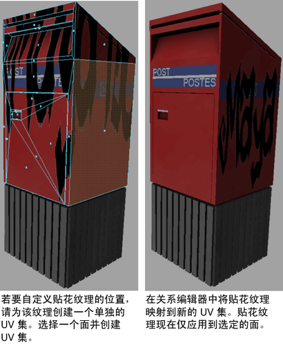

支持不同纹理使用多个 UV 集
现在,可以对场景中的不同纹理使用多个 UV 集。这允许每个纹理使用不同放置。可以使用各种 UV 编辑工具以及当前纹理节点移动纹理。
