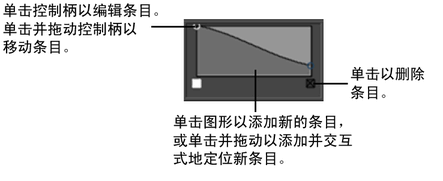

“吸引比例”(Attraction Scale)渐变将沿毛囊的发束长度衰减“开始曲线吸引”(Start Curve Attract)属性值。“毛囊”(follicle)节点中的“吸引比例”(Attraction Scale)是指“hairSystem”节点的“吸引比例”(Attraction Scale)的每个发束覆盖。
您可以使用渐变图表定义发束根至尖端的不同刚度。渐变图表的左侧表示发束根,右侧则表示发束尖端。例如,如果要发束根的刚度小于尖端的刚度,则渐变图表右侧的值应小于左侧的值。
“吸引比例”(Attraction Scale)渐变值为毛囊中“开始曲线吸引”(Start Curve Attract)属性值的倍增。因此,如果“吸引比例”(Attraction Scale)为 1.0,则不会影响“开始曲线吸引”(Start Curve Attract)。如果“开始曲线吸引”(Start Curve Attract)为 0.0,则它将不受“吸引比例”(Attraction Scale)的影响。
选定位置(Selected Position)
这是指在“吸引比例”(Attraction Scale)图表中选定点的当前发束的位置。它也可以由该点在 X 轴上的位置表示。
选定值(Selected Value)
这是一个与当前发束的“吸引比例”(Attraction Scale)图表中的“选定位置”(Selected Position)相关联的比例值。它也可以由该点在 Y 轴上的位置表示。

刚度比例(Stiffness Scale)
“刚度比例”(Stiffness Scale)会从头发的根到尖端影响刚度。图表的左侧为头发根,右侧为头发尖端。通常,头发的根比较厚,因此刚度比尖端更大。该属性将与“刚度”(Stiffness)参数值相乘。因此,如果值为 1.0,则“刚度”(Stiffness)将保持不变。但是,如果“刚度”属性为零,则该参数无效果。
该选项将覆盖指定毛囊的相关 hairSystemShape 的“刚度比例”(Stiffness Scale)属性。如果毛囊的“覆盖动力学”(Override Dynamics)属性已禁用,则“刚度”(Stiffness)比例”属性将不可用。
这是指在“刚度比例”(Stiffness Scale)图表中当前选定点的毛囊的位置。它也可以由该点在 X 轴上的位置表示。
选定值(Selected Value)
这是一个与选定毛囊的“刚度比例”(Stiffness Scale)图表中的“选定位置”(Selected Position)相关联的刚度值。它也可以由该点在 Y 轴上的位置表示。

束宽度比例(Clump Width Scale)
“毛囊”(follicle)节点中的“束宽度比例”(Clump Width Scale)是指“hairSystem”节点的“束宽度”(Clump Width)的每个发束覆盖。
您可以使用“束宽度”(Clump Width)比例”渐变图表从头发根到尖端定义发束的不同宽度。渐变图表的左侧表示发束根,右侧则表示发束尖端。例如,如果要发束内的头发在发束端中锥化,则渐变图表右侧的值应小于左侧的值。
“束宽度比例”(Clump Width Scale)渐变值是毛囊中“束宽度”(Clump Width)属性值的倍增。因此,如果“束宽度比例”(Clump Width Scale)为 1.0,则不会影响“束宽度”(Clump Width) ;如果“束宽度”(Clump Width)为 0.0,则不受“束宽度比例”(Clump Width Scale)的影响。
这是指在“束宽度比例”(Clump Width Scale)图表中选定点的当前发束的位置。它也可以由该点在 X 轴上的位置表示。
选定值(Selected Value)
这是一个与当前发束的“束宽度比例”(Clump Width Scale)图表中的“选定位置”(Selected Position)相关联的比例值。它也可以由该点在 Y 轴上的位置表示。
