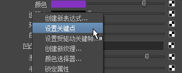

  2. 在节点的“属性编辑器”(Attribute Editor)中,在要设定关键帧的属性(如“颜色”(Color)属性)的标签上单击鼠标右键,然后从弹出菜单中选择“设定关键帧”(Set Key)来创建关键帧。
