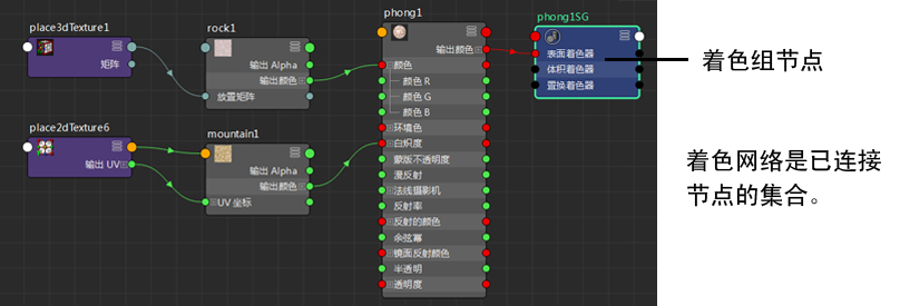

着色组节点
着色网络旨在设计为数据流网络,数据将从网络的左侧流向右侧节点显示的最终着色结果中。最右侧的节点(默认情况下,该节点并非始终可见;单击“Hypershade”中的“输入和输出连接”(Input and Output Connections)按钮可查看它)是该特定网络的“着色组”(Shading Group)。
